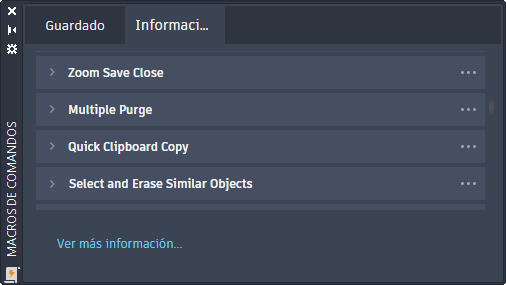

La información de macros proporciona recomendaciones de macros de comandos para ayudarle a ser más productivo.
Una macro de comandos contiene una secuencia de comandos y variables de sistema que ayudan a automatizar las tareas que se realizan con frecuencia al trabajar en AutoCAD. AutoCAD genera información de macros basada en el uso exclusivo de los comandos. Utilice la paleta Macros de comandos para ver, probar y guardar macros de comandos recomendadas. Las macros de comandos se pueden añadir a la ficha Guardado de la paleta Macros de comandos para su uso y, a continuación, incluso agregarse a la cinta de opciones.
La información de macros se muestra en la ficha Información de la paleta Macros de comandos. Puede expandir cada información de macros para ver una descripción y su macro de comandos asociada. Haga clic en Intentar para probar la macro de comandos o en Guardar para añadir la macro de comandos a la ficha Guardado de la paleta Macros de comandos.
Después de añadir una macro de comandos a la ficha Guardado de la paleta Macros de comandos, al hacer clic en Guardar en la ficha Información, puede realizar lo siguiente:
