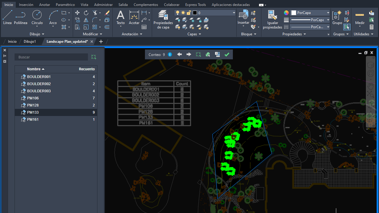

Ahora puede contar los ejemplares de un objeto o bloques dentro de un área especificada.
Especifique un área de selección rectangular o poligonal o todo el espacio modelo, o bien seleccione un objeto de contorno como área de recuento. Un objeto de contorno válido debe ser una polilínea cerrada que esté formada por segmentos de línea y que no se interseque consigo misma.
El área de recuento definida en la sesión de recuento anterior también se puede utilizar en el recuento actual.
AREARECUENTO: define el área de recuento de los ejemplares de un objeto o un bloque.
CERRARAREARECUENTO: cancela el área de selección de recuento.
SELECRECUENTO: busca todos los objetos del dibujo actual que coinciden con las propiedades de los objetos seleccionados y los añade al conjunto de selección.
CONTEO: cuenta y resalta los ejemplares del objeto seleccionado en el dibujo.
