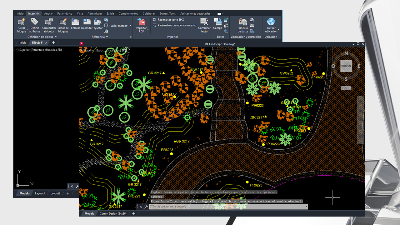

En esta versión, se incluyen mejoras continuas en las ventanas de dibujo flotantes.
Entre las mejoras, se incluyen las siguientes:
- Una ventana de comandos anclada ahora permanece con la ventana de dibujo activa.
- Una ventana de comandos flotante conserva su posición.
- Si las ventanas de dibujo se solapan, la ventana de dibujo activa se muestra en la parte superior.

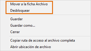

- Puede bloquear una ventana de dibujo en una ubicación. Una ventana de dibujo bloqueada permanece en la parte superior de la ventana principal de la aplicación de AutoCAD.
- Haga clic con el botón derecho en la barra de título de una ventana de dibujo flotante para ver opciones adicionales.
