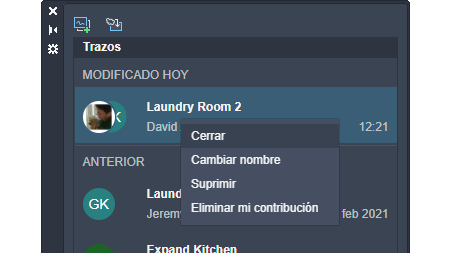

Crear un trazo
		- Haga clic en la .   Buscar
			 Se abre la paleta Trazos.
- Haga clic en Crear trazo en la paleta.   El nuevo trazo se añade a la paleta y se activa.
- Haga clic con el botón derecho y seleccione Cambiar nombre para cambiar el nombre del trazo.
Nota: También puede utilizar la nueva opción del comando TRAZO.
	 Contribuir en un trazo
- Seleccione el trazo al que desea contribuir.
- Haga clic en Editar trazo en la barra de herramientas Trazo.
- Utilice comandos estándar para añadir contenido al trazo.
Eliminar su contribución
		- Haga clic con el botón derecho en el nombre del trazo en la paleta Trazos.
- Seleccione Eliminar mi contribución.
Nota: No se pueden eliminar las contribuciones realizadas por otros usuarios.

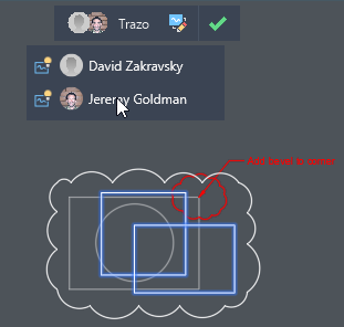

	 Ver contribuciones
		Haga clic en el avatar de la barra de herramientas para ver quién ha contribuido al trazo activo.
		 Si hay contribuciones de otros usuarios, puede realizar lo siguiente:
		-  Coloque el cursor sobre el nombre del colaborador en el menú desplegable de la barra de herramientas para resaltar su contribución al trazo.

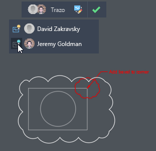

-  Haga clic en el icono situado junto al nombre del colaborador para ocultar o mostrar sus contribuciones.
