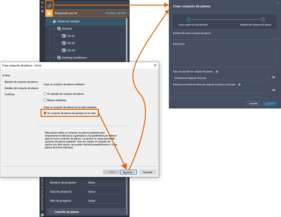

AutoCAD aporta funciones adicionales al Administrador de conjuntos de planos para web.
En esta versión, el Administrador de conjuntos de planos para web proporciona un acceso sencillo a la creación de conjuntos de planos en Autodesk Docs al utilizar la versión de escritorio o la aplicación web de AutoCAD.
	 Otras mejoras clave del Administrador de conjuntos de planos para web son las siguientes:
- Importar presentación a un conjunto de planos en la nube
- Cambiar el nombre y la numeración de los planos
- Opción de numeración automática para planos nuevos
- Administrar archivos de soporte
- Añadir propiedades personalizadas
