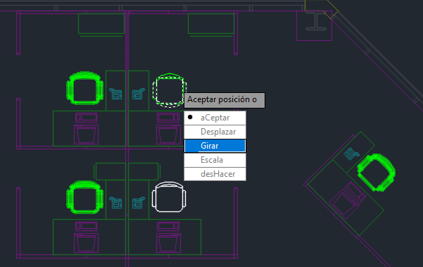

Al seleccionar la geometría para la conversión, AutoCAD busca y resalta todos los ejemplares de la misma geometría. A continuación, puede optar por convertir la geometría seleccionada y los ejemplares encontrados en un bloque.
Al realizar la conversión a un bloque existente, dispone de varias opciones. Puede elegir un bloque del dibujo actual, uno utilizado recientemente o bloques similares de la biblioteca de bloques identificados por el algoritmo de aprendizaje automático.
Nota: Los bloques sugeridos por el aprendizaje automático solo están disponibles en AutoCAD.
Después de seleccionar una definición de bloque existente, puede ajustar la escala y la rotación para determinar cómo la definición de bloque seleccionada sustituye a los ejemplares encontrados.

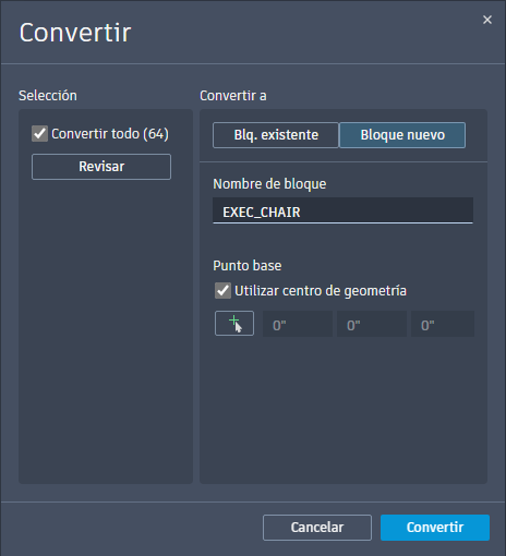

También puede convertir el objeto de origen o los ejemplares seleccionados en un nuevo bloque. En el cuadro de diálogo Convertir, defina un nuevo bloque. Para ello, especifique un nombre de bloque y un punto de inserción. Por defecto, el punto de inserción se establece en el centro de la geometría seleccionada.

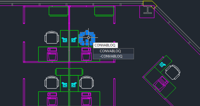

Nuevos comandos
CONVABLOQ: abre el cuadro de diálogo Convertir y convierte la geometría seleccionada y los ejemplares idénticos en bloques.
-CONVABLOQ: en la solicitud de comandos, convierte las entidades seleccionadas y los ejemplares idénticos en bloques.
