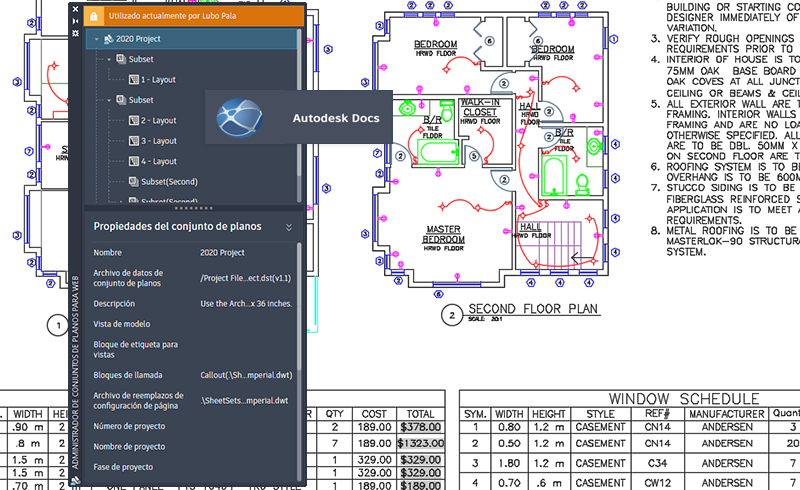

Administre conjuntos de planos desde Autodesk Docs mediante el nuevo Administrador de conjuntos de planos para web.
El Administrador de conjuntos de planos para web, una versión ligera del Administrador de conjuntos de planos heredado, muestra y administra colecciones guardadas de planos de dibujo almacenados en Autodesk Docs. Al abrir un archivo DST desde Autodesk Docs, se muestra el Administrador de conjuntos de planos para web por defecto.
SSMDETECTMODE: determina el Administrador de conjuntos de planos que se muestra al abrir archivos DST basados en la nube.
