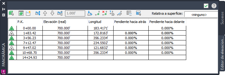

Cuando dos líneas características se cruzan en una ubicación y ninguna de ellas incluye un punto PI, se crea un punto de división. Este punto se muestra en el editor con un triángulo blanco y no con el triángulo de PI verde.
Figura 1: Editor de elevaciones que muestra dos puntos de división
En la figura 1, el Editor de elevaciones muestra las elevaciones de las líneas características del cuadrado, incluidos los puntos de división donde estas líneas se cruzan con otras líneas características. En el Editor de elevaciones, el símbolo de punto de la primera columna incluye un signo más (+) en cualquier punto que se cruza con otra línea característica.
