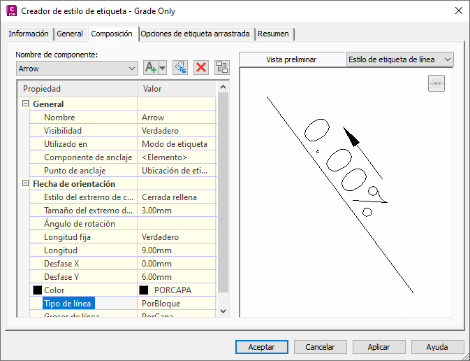

Utilice una expresión para configurar las flechas de orientación de este estilo de etiqueta de forma que señalen hacia la orientación de pendiente de bajada, lo que puede resultar más útil. Para ello, edite el componente Flecha del estilo Grade Only, tal como se muestra en la figura 6.
Figura 6: configuración de flechas Grade Check en el estilo de etiqueta Grade Only
Para definir flechas de pendiente de bajada
  1. En el Espacio de herramientas, en la ficha Configuración, expanda GeneralEstilos de etiquetaLínea.
  2. Haga clic con el botón derecho en Grade OnlyEditar.
  3. En el cuadro de diálogo Creador de estilo de etiqueta, en la ficha Composición, seleccione el componente Arrow.
  4. En la sección Flecha de orientación, haga clic en el valor de Ángulo de rotación y seleccione Grade Check.
  5. Haga clic en Aceptar para aplicar el cambio.
