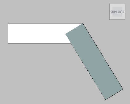

Es posible aprender más acerca de la forma en que Autodesk Civil 3D crea las explanaciones si se observan algunos ejemplos de intersección de explanaciones. En la figura 10 se muestra la vista superior de dos explanaciones que se solapan. El segmento de la izquierda tiene una pendiente de 0% y el de la derecha una pendiente empinada del 100% con un talud transversal de 2:1.
Figura 10: vista superior de dos explanaciones que se cruzan
