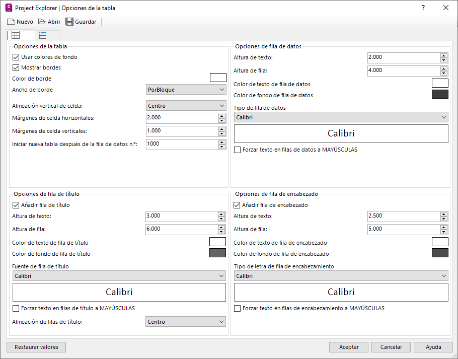

Puede acceder a la ventana Opciones de tabla de cualquiera de las dos formas siguientes:
Las Opciones de tabla determinan el color del borde, el tamaño y el tipo de fuente, los márgenes de celda y el estilo visual general de todas las tablas de AutoCAD generadas a partir del Project Explorer.
Las Opciones de tabla se pueden guardar en Estilos de tabla (.xmpa), lo que permite guardar y restaurar con facilidad la configuración de tabla personalizada en cualquier momento o compartirla con otros compañeros.
Las Opciones de tabla que se muestran en la ventana Opciones de tabla se pueden restablecer a la configuración por defecto en cualquier momento haciendo clic en el botón Restablecer val. por def en la esquina inferior izquierda de la ventana Opciones de tabla.
