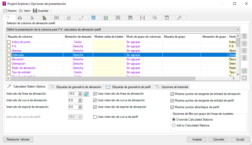

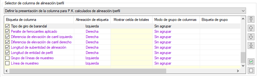

Selector de columna de alineación/perfil
El Selector de columna de alineación/perfil especifica qué datos de columna se presentan en Project Explorer. El menú desplegable muestra las distintas opciones disponibles. Tenga en cuenta que los P.K. calculados se muestran todos juntos por defecto (Definir presentación de columna para P.K. calculados). Sin embargo, puede activar la opción Permitir que el diseño de columna de los P.K. calculados difiera según el tipo de alineación para enumerarlos de forma independiente. Esto proporciona opciones independientes para los P.K. calculados en el Selector de columna de alineación/perfil.
  • Definir diseño de columna para P.K. calculados en perfiles/alineaciones de eje
  • Definir diseño de columna para P.K. calculados en perfiles/desfase de alineaciones
  • Definir diseño de columna para P.K. calculados en perfiles/alineaciones de empalme de intersección
  • Definir diseño de columna para P.K. calculados en perfiles/alineaciones de utilidad
  • Definir diseño de columna para P.K. calculados en perfiles/alineaciones de barandal

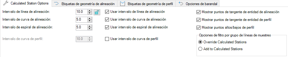

Opciones de P.K. calculados
Estos parámetros controlan el contenido de la lista de subobjetos P.K. calculados para alineaciones y perfiles.
Parámetros relacionados con el intervalo de la alineación
Defina el intervalo de muestreo de P.K. para alineaciones en entidades de línea, espiral y curva. Si lo desea, puede desactivar el intervalo para determinados tipos de entidad, lo que puede resultar útil si solo se necesitan puntos de intervalo en espirales o curvas. Para utilizar un intervalo de alineación común para todos los tipos de entidad, utilice el botón de verificación Bloquear intervalos de P.K.
Parámetros relacionados con el intervalo del perfil
Es posible que los parámetros de intervalo de alineación no sean adecuados por sí solos para conocer detalles suficientes en combinaciones de alineación/perfil a lo largo de entidades de perfil curvas. Si este es el caso, se activa la opción Usar intervalo de curva de perfil junto con el parámetro Intervalo de curva de perfil para modificar los parámetros de intervalo de alineación donde el perfil pasa a través de una entidad de perfil curva.
Incluir/excluir puntos de geometría
Por defecto, los puntos inicial y final de cada entidad de alineación y perfil se incluirán en la lista P.K. calculados, junto con los puntos de elevación altos y bajos de cada perfil. En situaciones en que se desean extraer muestras de P.K. a intervalos de P.K. entre comillas solamente, se pueden desactivar estas opciones para evitar que los puntos de geometría adicionales se incluyan en la lista.

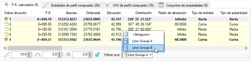

Opciones de filtro por grupo de líneas de muestreo
Estos parámetros hacen referencia al filtro de grupo de líneas de muestreo en la pestaña Alineación.
Nota: Si va a hacer referencia a líneas de muestreo y grupos de líneas de muestreo, asegúrese de seleccionar las dos entradas de Etiqueta de columna: Grupo de líneas de muestreo y Línea de muestreo. Por defecto, están desactivadas.
Estos filtros muestran P.K. en el grupo de líneas de muestreo seleccionado.
Consejo: Coloque el cursor sobre Filtrar por: filtro “grupo de líneas de muestreo“ en Project Explorer y pulse CTRL. El grupo de líneas de muestreo se resaltará en el dibujo.
Por defecto, la opción de lista Modificar P.K. calculados está seleccionada, lo que solo muestra los P.K. del grupo de líneas de muestreo. Al activar Añadir a la lista de P.K. calculados, se mostrarán tanto los P.K. de intervalo calculados como los del grupo de líneas de muestreo seleccionado.
Importante: Al añadir o modificar P.K. calculados, los parámetros de intervalo de alineación (Curva, Línea y Espiral) no controlan el contenido de la lista. La configuración del intervalo solo se aplica a los P.K. calculados. Se mostrarán todos los P.K. de línea de muestreo del grupo de líneas de muestreo elegido.

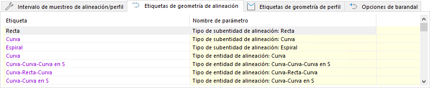

Etiquetas de geometría de alineación
Este conjunto de opciones permite controlar cualquier frase localizable o personalizable para tipos de entidad o subentidad de alineación, tipos de espiral, tipos de restricción y tipos de punto que aparezcan en la interfaz de usuario de Project Explorer, así como en informes, hojas de cálculo y tablas de AutoCAD de salida.

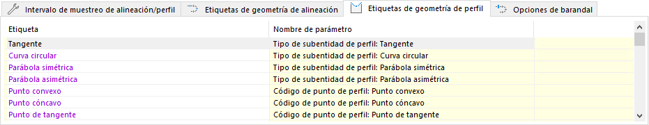

Etiquetas de geometría de perfil
Este conjunto de opciones permite controlar cualquier frase localizable o personalizable para tipos de entidad de perfil, tipos de restricción, tipos de curva y tipos de punto que aparezcan en la interfaz de usuario de Project Explorer, así como en informes, hojas de cálculo y tablas de AutoCAD de salida.

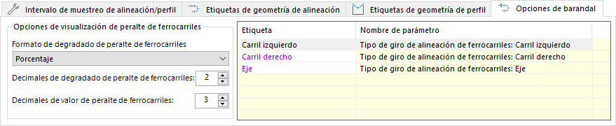

Opciones de barandal
La ficha Opciones de barandal incluye Opciones de visualización de peralte de ferrocarriles y una lista de etiquetas. Puede utilizar el cuadro Opciones de visualización de peralte de ferrocarriles para controlar el valor Degradado de peralte de ferrocarriles en la ficha Curvas de peralte de ferrocarriles. La lista de etiquetas permite editar el nombre de las etiquetas de barandal en el dibujo. Después de editar una etiqueta en el cuadro de diálogo Opciones de barandal, se actualizan las etiquetas de la ventana principal de Project Explorer, la ficha Alineaciones, la lista P.K. calculados y el Tipo de giro de barandal.
