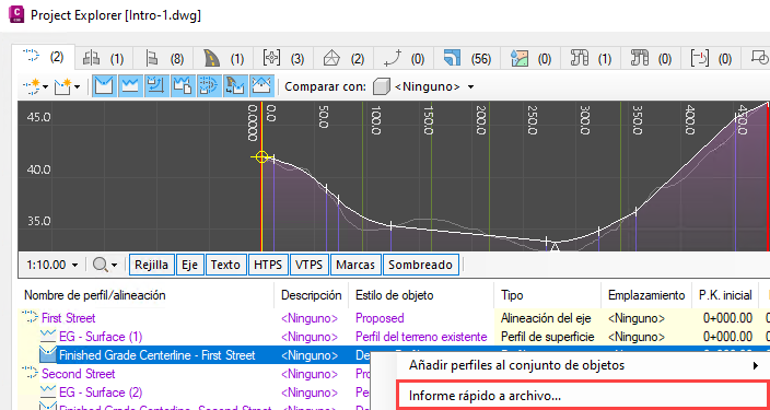

  2. En la ficha Alineaciones de la ventana Project Explorer, busque la alineación Second Street y haga clic con el botón derecho en el perfil asociado: Finished Grade Centerline - Second Street Design.
  3. Seleccione Informe rápido a archivo en el menú contextual.

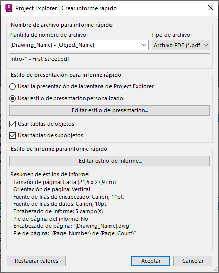

  1. Asegúrese de que la lista desplegable Tipo de archivo esté configurada en Archivo PDF. Tenga en cuenta que el nombre del archivo de informe de salida se puede derivar de una serie de variables dinámicas durante el proceso de creación. O bien, se puede especificar un nombre de archivo fijo en este cuadro de diálogo. Por defecto, el nombre del archivo de informe está formado por una combinación del nombre del dibujo y el nombre del objeto seleccionado.
  2. Cambie el parámetro Estilo de diseño a Usar estilo de diseño personalizado y, a continuación, haga clic en el botón Editar estilo de diseño.

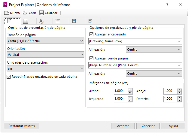

  1. Haga clic en el botón Modificar estilo de informe para informes rápidos. Se abre el cuadro de diálogo Opciones de informe.
  2. En la ficha Opciones de página, establezca el tamaño de página en A4 y la orientación de la página en Vertical.
  3. En la ficha Opciones de fuente, establezca la fuente preferida en Corbel y el tamaño de la fuente en 10 pt.
  4. En la ficha Opciones de tabla, defina el Color de fondo de la fila de encabezado como Amarillo pálido o el color que elija.
  5. Si lo desea, en la ficha Encabezado de informe, active la casilla de verificación Añadir imagen al encabezado y haga clic en el botón Examinar para seleccionar un archivo de imagen de logotipo de empresa de su equipo.

  1. Ahora ya puede generar el informe. En el cuadro de diálogo Informe rápido, pulse el botón Aceptar y seleccione la ruta en la que desea guardar el archivo de informe PDF.

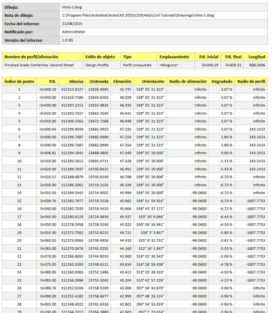

  2. Se genera el informe. Abra Adobe Acrobat para examinar el archivo de informe resultante.
Si desea cambiar el diseño o el estilo del informe, haga clic con el botón derecho en el mismo objeto en la ventana Project Explorer y seleccione de nuevo la opción Informe rápido a archivo. Sus preferencias se obtendrán del informe rápido anterior.

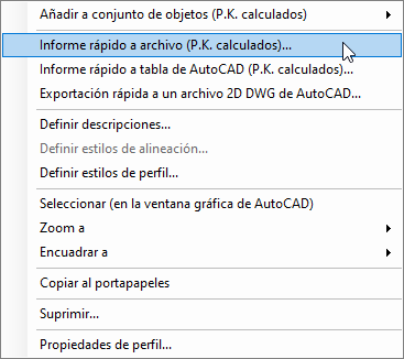

Asegúrese de que la ficha de subobjeto P.K. calculados esté seleccionada y, a continuación, haga clic con el botón derecho en el perfil seleccionado y seleccione Informe rápido a archivo (P.K. calculados) en el menú contextual.

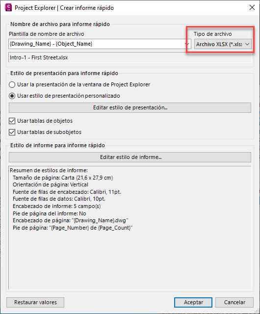

  1. Cambie el tipo de archivo a un archivo XLSX para generar un archivo Excel.
    Como ya ha establecido la configuración del informe, puede aceptar el estilo de diseño y el estilo de informe actuales, o puede realizar algunos ajustes menores si lo desea.
  2. Haga clic en el botón Aceptar para generar el archivo.
