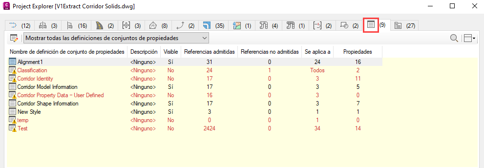

La vista de lista Nombre de definiciones de conjuntos de propiedades muestra todas las definiciones de conjuntos de propiedades que hay en el dibujo. La lista Referencias de conjuntos de propiedades muestra todas las referencias asociadas al conjunto de propiedades seleccionado en la primera vista de lista. Además, todas las propiedades de las referencias seleccionadas se muestran en la lista de la esquina inferior derecha.

En la ficha Subobjeto de conjuntos de propiedades, puede asignar y administrar definiciones de conjuntos de propiedades y sus referencias, así como exportar informes y revisar datos de conjuntos de propiedades.
La ficha Subobjeto de conjuntos de propiedades se encuentra en cualquier ficha de objeto compatible de Project Explorer y se puede mostrar u ocultar al hacer clic en el botón Mostrar/ocultar conjuntos de propiedades de subobjetos en la ficha Grupos de puntos, en la ficha Redes de tuberías y en la ficha Redes de tuberías en carga.
Busque y filtre conjuntos de propiedades mediante los criterios seleccionados. Haga clic en el menú desplegable Filtrar por para cambiar los criterios de filtro. Utilice la función Buscar para buscar un determinado conjunto de propiedades. Escriba "*" o "?" para ejecutar una búsqueda.
