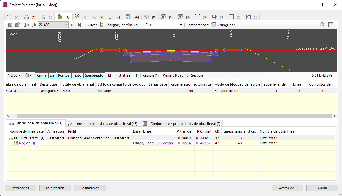

El diseño de la ventana principal de Project Explorer es totalmente personalizable. Las opciones de personalización se dividen en dos tipos: Opciones de diseño y Preferencias.
Las Opciones de diseño tienen un doble propósito en Project Explorer: se utilizan para controlar el diseño de los datos mostrados en la ventana Project Explorer y el diseño de los informes generados.
Las Opciones de diseño determinan el diseño, la visibilidad, el formato y el etiquetado de las columnas de datos en cualquiera de estos escenarios. También controlan el formato de archivo y el estilo general de los informes generados.
Las Preferencias determinan cualquier aspecto de la interfaz de usuario de Project Explorer que no es pertinente para el diseño de columnas de datos ni la generación de informes. Por ejemplo, los esquemas de color y los parámetros de escala por defecto para las vistas de perfil y en sección, la configuración de fuente para la interfaz de usuario, la visibilidad y el diseño de panel para cada ficha Categoría de objeto individual en la ventana Project Explorer.
Se puede acceder a la ventana Opciones de diseño desde el botón Opciones de diseño en la esquina inferior izquierda de la ventana principal de Project Explorer.
Las Opciones de diseño se pueden guardar y restaurar desde Estilos de diseño (.xmpt). Esto significa que es posible aplicar un conjunto de Opciones de diseño a la ventana Project Explorer y un conjunto diferente de Opciones de diseño a los informes generados.
Además, en la ficha Conjuntos de objetos de la ventana Project Explorer, es posible aplicar un conjunto diferente de Opciones de diseño a cada Conjunto de objetos. Esta asignación afecta a la forma en que se muestra el contenido en la ficha Conjuntos de objetos y al diseño de los informes asociados.

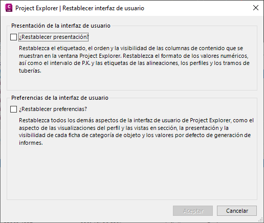

Las Opciones de diseño que están asignadas a la ventana Project Explorer se pueden restablecer a la configuración por defecto de una de estas dos formas:
Al hacer clic en el botón Restablecer diseño de la esquina inferior izquierda de la ventana principal de Project Explorer.
Las Preferencias de la interfaz de usuario se controlan desde la ventana Preferencias, a la que se accede desde el botón Preferencias situado en la esquina inferior izquierda de la ventana principal de Project Explorer.
La ventana Preferencias de Project Explorer permite guardar las preferencias de la interfaz de usuario en los Archivos de preferencias guardadas (.xmpp). Esto es útil para compartir con sus compañeros la configuración preferida de ventana de Project Explorer.
Aunque las Preferencias se controlan generalmente desde la ventana Preferencias, hay algunos parámetros que se utilizan con frecuencia y se pueden aplicar desde los controles de Acceso rápido de la ventana principal de Project Explorer:
Las preferencias asignadas a la ventana Project Explorer se pueden restablecer a la configuración por defecto. Para ello, abra la ventana Preferencias y haga clic en el botón Restaurar valores situado en la esquina inferior izquierda de la ventana.
Los botones de Diseño de panel se encuentran en la esquina superior derecha de cada una de las fichas correspondientes a Categoría de objeto clave. Estos botones se utilizan para controlar el diseño de cada panel individual de información de la ficha seleccionada y constituyen un método ideal para simplificar la interfaz de usuario en los casos en que no se requiere el conjunto completo de paneles de información para realizar una tarea determinada.

Para restablecer las preferencias de la interfaz de usuario o el diseño en cualquier momento, haga clic en el botón Restablecer en la esquina inferior izquierda de la ventana principal de Project Explorer.
