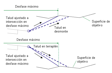

Este subensamblaje inserta un vínculo que se extiende hasta una superficie de objetivo en un talud en desmonte o terraplén definido por el usuario.
En caso necesario, el talud se ajusta para mantener el vértice dentro de un +/- desfase máximo desde la línea base.
También es posible especificar materiales revestidos opcionales para la intersección y otros vínculos (Todos los vínculos, Vínculos de intersección, Sólo vínculos de terraplén y Ninguno).
El punto de enlace se encuentra en el punto de articulación del vínculo de intersección. Este componente se puede enlazar al lado izquierdo o al derecho.
Nota: todas las dimensiones se ofrecen en metros o en pies a menos que se indique lo contrario. Todos los taludes se expresan como recorrido por altura (por ejemplo, 4:1), a menos que se indiquen como un porcentaje de talud mediante el signo “%”.

Este subensamblaje intenta calcular un vértice para la condición de desmonte. Si se encuentra un vértice, su desfase se compara con el valor de desfase máximo. Si se supera el valor de desfase máximo, el vértice se desplaza hasta el punto de desfase máximo sobre la superficie de objetivo. Si no se encuentra ningún vértice en desmonte, el proceso se repite para la condición de terraplén.
Si se asigna un nombre de alineación horizontal de desfase a la opción Desfase máximo durante el modelado de obra lineal, el valor de esta opción variará para coincidir con el desfase de la alineación.

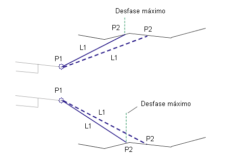

En el modo de diseño, este subensamblaje muestra los taludes en desmonte y terraplén con líneas de trazos que se extienden hacia afuera a lo largo de una distancia de 3 metros o 10 pies. Los vínculos de intersección terminan con un extremo de cota que apunta hacia afuera.
En la siguiente tabla se muestran los códigos de punto, de vínculo y de forma de este subensamblaje que tienen códigos asignados. Los códigos de punto, de vínculo y de forma de este subensamblaje que no tienen códigos asignados no se incluyen en esta tabla.
Punto, vínculo o forma |
Código |
Descripción |
P1 |
Hinge Hinge_Cut o Hinge_Fill |
Punto de articulación, y punto de articulación para la condición de desmonte o terraplén |
P2 |
Daylight Daylight_Cut o Daylight_Fill |
Vértice, y vértice para la condición de desmonte o terraplén |
L1 |
Top Datum |
L1 |
Top Datum Daylight Daylight_Cut |
Vínculo de intersección para sección en desmonte |
L1 |
Top Datum Daylight Daylight_Fill |
Vínculo de intersección para sección en terraplén |
