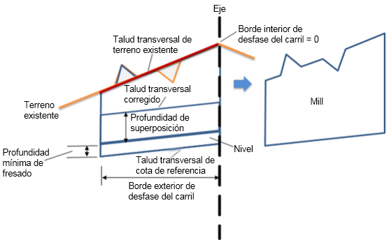

Este subensamblaje añade una capa de superposición a un lado de una carretera existente, con una capa de nivelación o de fresado incluida si es necesario.
El punto de enlace es el punto de borde interior de la capa de superposición con un talud transversal de rasante.
Nota: todas las dimensiones se ofrecen en metros o en pies a menos que se indique lo contrario. Todos los taludes se expresan como recorrido por altura, a menos que se indiquen como un porcentaje de talud mediante el signo "%".

| Profundidad de superposición | Profundidad de la capa de superposición. | Numérico, positivo | 0,300 m |
| Opciones de talud de superposición | Especifica las opciones de talud de superposición.
Consejo: Variación es un término que se utiliza para describir cómo se calcula el talud transversal corregido de una superposición en un subensamblaje de rehabilitación. Los resultados de la variación difieren según la tolerancia de talud y la diferencia entre el talud transversal de terreno existente y el talud transversal ideal. Si la diferencia es inferior a la tolerancia de talud del subensamblaje, el caso de uso se considerará como "dentro de la tolerancia". Si la diferencia es superior a la tolerancia de talud del subensamblaje, se considerará como "fuera de la tolerancia".
Nota: La tolerancia de talud es un valor absoluto. En consecuencia, tanto si la diferencia de talud es 0,4% o -0,4%, ambas tendrán un valor absoluto de 0,4%. Si la tolerancia de talud es 0,5%, una diferencia de talud absoluta de 0,4% se considerará dentro de la tolerancia.
Definido por el usuario | Definido por el usuario sin variación |
| Talud transversal ideal | Especifica el talud transversal ideal definido por el usuario. | Numérico | -2,00% |
| Anchura de carril | Anchura del carril, determinada por el desfase del borde exterior del carril desde el borde interior del carril. | Numérico | 12,000 m |
| Usar opciones de perfil | Seleccione para asociar el borde interior de la superposición a un perfil, ajustar la elevación a la profundidad de nivelación mínima o bloquear a un subensamblaje anterior.
Definido por el usuario | Profundidad de nivelación mínima |

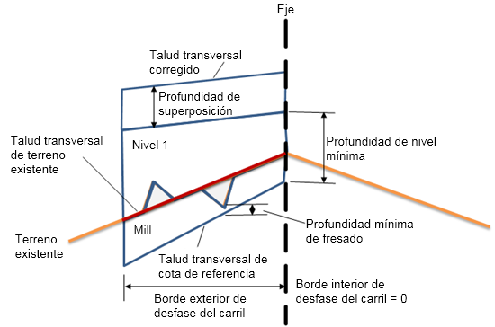

| Profundidad de nivelación mínima | Profundidad de nivel mínima entre la parte inferior de la capa de fresado y la parte inferior de la capa de superposición. | Numérico | 0,600 m |
| Profundidad de fresado mínima | Profundidad de fresado mínima entre la parte inferior de la capa de fresado y la parte inferior de la capa de terreno existente. | Numérico | 0,300 m |
| Tolerancia de talud | Tolerancia de variación del talud de superposición. | Numérico | 0,50% |
