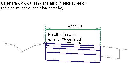

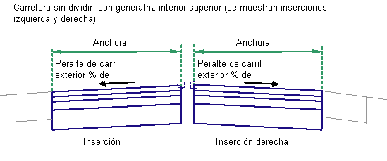

Este subensamblaje inserta un carril de circulación, aplicando el valor de talud de peralte del carril exterior, y ensancha el pavimento en las regiones peraltadas.
Se puede utilizar para la mayoría de las carreteras sin dividir, o bien para carreteras divididas que no presenten discontinuidades de pendiente de carril en ninguno de los lados. También se puede utilizar para carriles exteriores de carreteras separadas con bombeo dividido o perfil quebrado. La estructura del pavimento sigue las normas descritas en “Estructura del pavimento en las secciones pavimentadas", en la Ayuda de Autodesk Civil 3D. La única diferencia entre este subensamblaje y el subensamblaje CarrilExteriorPeralte es que éste también ensancha la anchura del pavimento en las regiones peraltadas de la obra lineal.
El punto de enlace está (a) en la arista interior del carril en rasante, si el punto de inserción es Bombeo, o (b) en la arista externa de la calzada, si el punto de inserción se encuentra en la arista de la calzada.Este componente se puede enlazar al lado izquierdo o al derecho.
Nota: todas las dimensiones se ofrecen en metros o en pies a menos que se indique lo contrario. Todos los taludes se expresan como recorrido por altura (por ejemplo, 4:1), a menos que se indiquen como un porcentaje de talud mediante el signo “%”.
