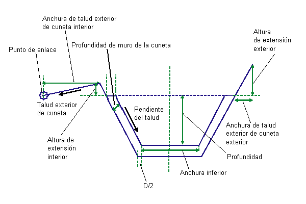

El subensamblaje se utiliza para crear una estructura de cuneta con taludes exteriores e interiores de cuneta opcionales.
El punto de enlace es el punto interior de los vínculos de explanación que preceden a la estructura de cuneta. Si se omiten los vínculos de explanación, el punto de enlace será el punto interior del muro interno de la estructura de cuneta (se muestra con un círculo azul).
Nota: todas las dimensiones se ofrecen en metros o en pies a menos que se indique lo contrario. Todos los taludes se expresan en forma de recorrido por altura (por ejemplo, 4 : 1), a menos que se indiquen como un porcentaje de talud mediante el signo “%”.

Este subensamblaje genera la forma de una estructura de cuneta, tal y como aparece en la ilustración anterior.

En modo de diseño, este subensamblaje se crea hacia fuera a partir del punto de enlace, tal y como se define a través de los parámetros de entrada.
