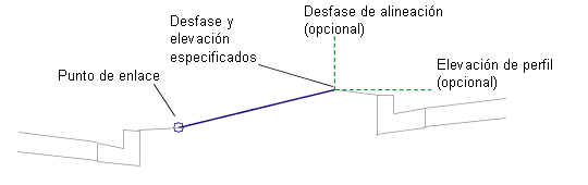

Éste es un subensamblaje de uso general para conectar un vínculo desde el punto de enlace hasta un desfase y elevación indicados.
Una alineación se puede sustituir por el desfase y un perfil por la elevación.
El punto de enlace se encuentra al comienzo del vínculo. La orientación del vínculo está determinada por la ubicación del desfase indicado y la elevación respecto al punto de enlace.
Nota: todas las dimensiones se ofrecen en metros o en pies a menos que se indique lo contrario. Todos los taludes se expresan como recorrido por altura (por ejemplo, 4:1), a menos que se indiquen como un porcentaje de talud mediante el signo “%”.

Esta sección muestra los parámetros de este subensamblaje que se pueden asignar a uno o varios objetos de destino, como una superficie, una alineación o un objeto de perfil en un dibujo. Para obtener más información, consulte Para especificar objetivos de obra lineal.
Parámetro |
Descripción |
Estado |
Desfase |
Se puede utilizar para modificar el valor fijo de desfase y asociar el final del vínculo a un desfase de alineación. Los tipos de objeto siguientes se pueden utilizar como destinos para especificar este desfase: alineaciones, polilíneas, líneas características o representaciones topográficas. |
Opcional |
Elevación |
Se puede utilizar para modificar el valor fijo de elevación y asociar el final del vínculo a un perfil. Los tipos de objeto siguientes se pueden utilizar como destinos para especificar esta elevación: perfiles, polilíneas 3D, líneas características o representaciones topográficas. |
Opcional |

Se añade un vínculo desde el punto de enlace hasta el desfase y elevación indicados.
En el modo de diseño, este subensamblaje muestra un vínculo horizontal utilizando como anchura los parámetros de entrada indicados para el desfase.
