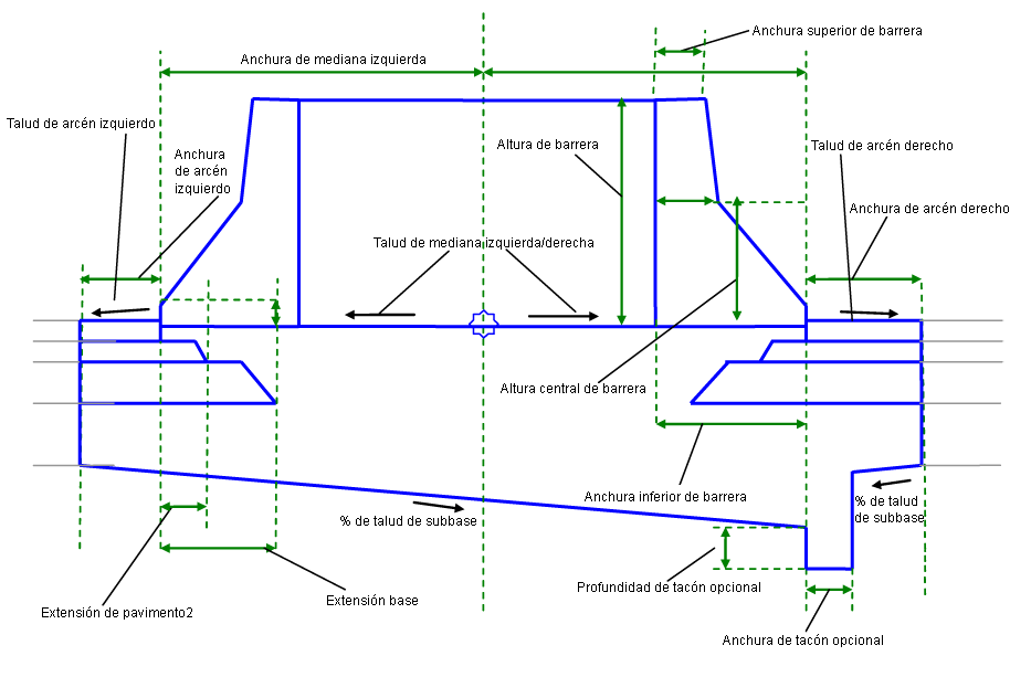

Este subensamblaje se usa para insertar una mediana en el eje, con barreras asimétricas en los lados del eje y una parte inferior inclinada con un tacón opcional.
La estructura del pavimento sigue las normas descritas en “Estructura del pavimento en las secciones pavimentadas", en la Ayuda de Autodesk Civil 3D.
El punto de enlace se encuentra en el centro de la mediana. La mediana se sitúa en cada lado con los componentes adecuados según lo especificado por los parámetros de entrada.
Nota: todas las dimensiones se ofrecen en metros o en pies a menos que se indique lo contrario. Todos los taludes se expresan como recorrido por altura (por ejemplo, 4:1), a menos que se indiquen como un porcentaje de talud mediante el signo “%”.
| Parámetro | Descripción | Tipo | Valor por defecto |
| Anchura de mediana izquierda | Anchura de la mediana a la izquierda del punto de enlace, incluida el área de la barrera | Numérico, positivo |
2.0 m 6.0 pies |
| Anchura de mediana derecha | Anchura de la mediana a la derecha del punto de enlace, incluida el área de la barrera | Numérico, positivo |
2.0 m 6.0 pies |
| Punto de bombeo en el centro | Especifica que el punto de enlace se codificará como bombeo | Sí/No | No |
| Talud transversal de mediana izquierdo | Talud transversal de la mediana a la izquierda del punto de enlace | Numérico | 0% |
| Talud transversal de mediana derecho | Talud transversal de la mediana a la derecha del punto de enlace | Numérico | 0% |
| Opción de barrera | Especifica la inserción de barreras en los lados izquierdo y/o derecho | Cadena: (a) Ninguno, (b) Ambos lados, (c) Derecho, (d) Izquierdo | Ambos lados |
| Anchura superior de barrera | Anchura de la parte superior de la barrera | Numérico, positivo |
0.15 m 0.5 pies |
| Anchura central de barrera | Anchura de la parte central de la barrera | Numérico, positivo |
0.225 m 0.75 pies |
| Altura de bordillo | Altura del bordillo en la parte inferior de la barrera | Numérico, positivo |
0.075 m 0.25 pies |
| Anchura inferior de barrera | Anchura de la parte inferior de la barrera | Numérico, positivo |
0.6 m 2.0 pies |
| Altura de barrera | Altura de la parte superior de la barrera | Numérico, positivo |
0.9 m 3.0 pies |
| Altura central de barrera | Altura de la parte central de la barrera | Numérico, positivo |
0.45 m 1.5 pies |
| Desfase de altura de arcén | Diferencia de elevación del punto del borde de la mediana con respecto al borde del arcén pavimentado | Numérico |
0.015 m 0.05 pies |
| Anchura de arcén izquierdo | Anchura desde el arcén izquierdo, desde el borde interior del pavimento hasta el punto inicial de la mediana. Si no se requiere arcén en el lado izquierdo, se puede especificar el valor cero. | Numérico, positivo |
1.2 m 4.0 pies |
| Talud por defecto de arcén izquierdo | Talud transversal por defecto de la superficie del arcén. Este valor se utiliza si el talud de peralte no se ha utilizado o no se ha especificado en la alineación de línea base. | Numérico, positivo | -2% |
| Arcén izquierdo - Usar talud de peralte | Permite especificar el uso del talud de la especificación de peralte definida en la alineación de línea base |
Lista de selección:
Sí |
| Anchura de arcén derecho | Anchura desde el arcén derecho, desde el borde interior del pavimento hasta el punto inicial de la mediana. Si no se requiere arcén en el lado derecho, se puede especificar el valor cero. | Numérico, positivo |
1.2 m 4.0 pies |
| Talud por defecto de arcén derecho | Talud transversal por defecto de la superficie del arcén derecho. Este valor se utiliza si el talud de peralte no se ha utilizado o no se ha especificado en la alineación de línea base. | Numérico, positivo | -2% |
| Arcén derecho - Usar talud de peralte | Permite especificar el uso del talud de la especificación de peralte definida en la alineación de línea base. |
Lista de selección:
Sí |
| Orientación de talud de arcén | Especifica si el talud se encuentra fuera del bombeo o hacia el bombeo. |
Lista de selección:
Fuera del bombeo |
| Talud de sub-base | Talud transversal de la sub-base desde cada extremo hacia el centro. Si se selecciona un tacón de desagüe opcional, se define hasta ese punto. | Numérico | -4% |
| Tacón de desagüe | Especifica que se añada un tacón de desagüe por debajo de una de las barreras. | Cadena; (a) Ninguno, (b) Bajo barrera izquierda, (c) Bajo barrera derecha | Bajo barrera derecha |
| Anchura de tacón | Anchura de la parte inferior del tacón opcional | Numérico, positivo |
0.3 m 1.0 pies |
| Profundidad de tacón | Profundidad del tacón opcional en el lado corto | Numérico, positivo |
0.3 m 1.0 pies |

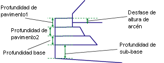

| Profundidad de pavimento1 izquierdo | Profundidad entre la rasante y el pavimento1 para el arcén izquierdo | Numérico, positivo |
0.025 m 0.083 pies |
| Profundidad de pavimento2 izquierdo | Profundidad del material del pavimento de segundo nivel para el arcén izquierdo | Numérico, positivo |
| Profundidad de base izquierda | Profundidad de las capas base (entre el pavimento2 y la base) para el arcén izquierdo | Numérico, positivo |
0.100 m 0.333 pies |
| Profundidad de sub-base izquierda | Profundidad de la capa sub-base en el borde interior izquierdo del pavimento (inicio del arcén izquierdo). Si la anchura del arcén tiene el valor cero, ésta será la profundidad de la sub-base en el extremo izquierdo de la mediana. | Numérico |
0.300 m 1.0 pies |
| Extensión de pavimento2 izquierdo | Anchura que la capa de pavimento2 se extiende más allá del borde del arcén pavimentado por el lado izquierdo hacia la mediana. Se proporciona aunque la anchura del arcén izquierdo sea cero. | Numérico, positivo |
0.1 m 0.33 pies |
| Extensión de base izquierda | Anchura que la capa base se extiende más allá del borde del arcén pavimentado por el lado izquierdo hacia la mediana. Se proporciona aunque la anchura del arcén izquierdo sea cero. | Numérico, positivo |
0.25 m 0.83 pies |
| Profundidad de pavimento1 derecho | Profundidad entre la rasante y el pavimento1 para el arcén derecho | Numérico, positivo |
| Profundidad de pavimento2 derecho | Profundidad del material del pavimento de segundo nivel para el arcén derecho | Numérico, positivo |
| Profundidad de base derecha | Profundidad de las capas base (entre el pavimento2 y la base) para el arcén derecho | Numérico, positivo |
| Profundidad de sub-base derecha | Profundidad de la capa sub-base en el borde interior derecho del pavimento (inicio del arcén derecho). Si la anchura del arcén tiene el valor cero, ésta será la profundidad de la sub-base en el extremo derecho de la mediana. | Numérico |
0.300 m 1.0 pies |
| Extensión de pavimento2 derecho | Anchura que la capa de pavimento2 se extiende más allá del borde del arcén pavimentado por el lado derecho hacia la mediana. Se proporciona aunque la anchura del arcén derecho sea cero | Numérico, positivo |
0.1 m 0.33 pies |
| Extensión de base derecha | Anchura que la capa base se extiende más allá del borde del arcén pavimentado por el lado derecho hacia la mediana. Se proporciona aunque la anchura del arcén derecho sea cero. | Numérico, positivo |
0.25 m 0.83 pies |
