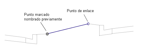

Este subensamblaje es una utilidad con finalidad general que permite conectar un vínculo desde el punto de enlace hasta un punto marcado nombrado previamente.
Se puede usar en diversas situaciones, como la conexión entre carreteras adyacentes en las que las elevaciones y los desfases relativos varían, o a través de un área triangular entre carreteras convergentes. Utilice el subensamblaje MarcarPunto si el punto de conexión no se ha nombrado todavía.

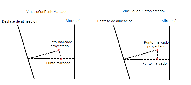

La principal diferencia entre el subensamblaje VínculoConPuntoMarcado2 y el subensamblaje VínculoConPuntoMarcado reside en su aplicación cuando el punto marcado se encuentra en una línea base de ensamblaje de desfase que se compara con el vínculo. La ilustración siguiente muestra la diferencia entre los dos.
El punto de enlace se encuentra al comienzo del vínculo. El vínculo puede tener cualquier orientación. La orientación viene determinada por la ubicación del punto marcado con respecto al punto de enlace. Asegúrese de denominar al punto marcado y configure el punto marcado en este subensamblaje.

Se añade un vínculo desde el punto de enlace al punto marcado dado.
En el modo de diseño, este subensamblaje muestra el vínculo entre el punto de enlace y el punto marcado.
