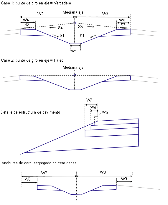

Este subensamblaje crea una representación de sección transversal de una mediana rebajada con arcenes interiores utilizando la terminación extendida de la sub-base del arcén.
Admite el giro de peralte en torno al punto de enlace en el eje o en torno a la elevación del punto de enlace en los bordes interiores de la calzada. La estructura del pavimento en las porciones pavimentadas del arcén sigue las normas descritas en "Estructura del pavimento en las secciones pavimentadas", en la Ayuda de Autodesk Civil 3D.
El punto de enlace se encuentra sobre el eje de la cuneta. La ubicación de los vínculos de la mediana con respecto al punto de enlace varía en función del método de giro y, en algunos casos, de las anchuras de la mediana y los taludes de los carriles. Normalmente, el punto de enlace se sitúa en la alineación de la línea base a la elevación del perfil de diseño.

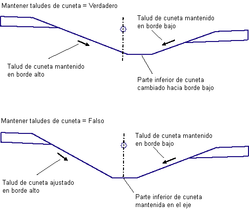

Talud de cuneta |
Talud hacia dentro desde los arcenes hasta la parte inferior de la cuneta (x : 1) |
Numérico, positivo |
4 : 1 |
Mantener talud de cuneta |
En los casos en los que los puntos del talud de la parte superior de la cuneta se encuentran en elevaciones desiguales, selecciona si se debe mantener la pendiente del talud de la cuneta y permitir que la posición de ésta se desplace o si se debe mantener la cuneta en el centro y ajustar la pendiente del talud en el borde alto |
Lista de selección |
Mantener pendientes de talud de cuneta, desplazar cuneta del centro |
¿Punto de giro en eje? |
Seleccione si el punto de giro y la rasante se encuentran en el eje sobre la cuneta de la mediana o si se mantienen en los bordes interiores de la calzada |
Punto de giro en borde interior de la calzada |

Anchura de mediana izquierda |
Anchura desde el eje de la mediana hasta el borde interior izquierdo de la calzada |
6.6 m 22 pies |
Anchura de mediana derecha |
Anchura desde el eje de la mediana hasta el borde interior derecho de la calzada |
6.6 m 22 pies |

Extensión de pavimento1 |
Anchura hasta la que se extiende la capa Pavimento1 más allá del borde del arcén. La parte inferior de la capa Pavimento1 no debe extenderse más allá de la pendiente del talud de la cuneta. |
0.0 |
Extensión de pavimento2 |
Anchura hasta la que se extiende la capa Pavimento2 más allá del borde del arcén. Debe ser mayor o igual que la extensión de Pavimento1. La parte inferior de la capa Pavimento2 no debe extenderse más allá de la pendiente del talud de la cuneta. |
0.0 |
Extensión base |
Anchura hasta la que se extiende la capa base más allá del borde del arcén. Debe ser mayor o igual que la extensión de Pavimento2. Si se usa un valor grande, la capa Base termina en la intersección con el talud de la cuneta. La capa Base no debe extenderse más allá de la pendiente del talud de la cuneta. |
0.0 |
Profundidad de pavimento1 |
Profundidad entre las superficies de la rasante y Pavimento1 de los arcenes |
0.025 m, 0.083 pies |
Profundidad de pavimento2 |
Profundidad entre las superficies Pavimento1 y Pavimento2 de los arcenes |
Profundidad base |
Profundidad entre las superficies Pavimento2 y Base de los arcenes |
0.100 m 0.333 pies |
Profundidad de sub-base |
Profundidad entre las superficies Base y Sub-base de los arcenes |
0.3 m 1 pie |
Anchura de carril segregado izquierdo |
Anchura del carril segregado opcional situado en el lado izquierdo |
0 |
Anchura de carril segregado derecho |
Anchura del carril segregado opcional situado en el lado derecho |
0 |

Este subensamblaje no se puede insertar por separado para los lados izquierdo y derecho. Crea la mediana a ambos lados del punto de enlace.
Punto de giro de peralte
La mediana se puede configurar de manera que el punto de giro se encuentre en el eje o en los bordes interiores de las calzadas. Si se usa el giro de eje, los taludes de peralte de los carriles exteriores izquierdo y derecho se obtienen a partir de las especificaciones de peralte de la línea base, y las elevaciones de los bordes interiores de las calzadas se calculan aplicando estos taludes a las anchuras de la mediana izquierda y derecha desde el punto de enlace. Si no se usa el giro de eje, los bordes de las calzadas se mantienen en la elevación del punto de enlace.
Elevaciones y taludes de la cuneta
El peralte y los carriles de giro pueden hacer que los taludes de la parte superior de la cuneta se encuentren a distintas elevaciones en los lados izquierdo y derecho, lo que genera una cuneta asimétrica. Existen dos opciones para resolver esta situación. Si Mantener talud de cuneta se ha definido como Verdadero, los taludes de la cuneta dados se mantienen constantes en ambos lados y la parte inferior de la cuneta se desplaza alejándose del eje hacia el lado inferior. Si se ha definido como Falso, la parte inferior de la cuneta se centra en torno al eje de la mediana, el talud dado se mantiene en el lado inferior y el talud se ajusta para hacerlo coincidir en el lado superior.

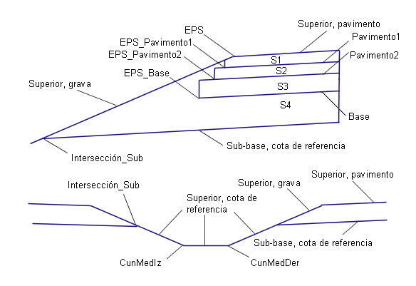

Tratamiento del arcén
Los arcenes siguen los taludes definidos para los arcenes interiores derecho e izquierdo en las especificaciones de peralte de la alineación de la línea base. Estos taludes se aplican hacia dentro desde los bordes interiores de las calzadas. La superficie de la sub-base sigue el mismo talud que la rasante y se extiende hacia dentro hasta las intersecciones con los taludes de la cuneta.

En la siguiente tabla se muestran los códigos de punto, de vínculo y de forma de este subensamblaje que tienen códigos asignados. Los códigos de punto, de vínculo y de forma de este subensamblaje que no tienen códigos asignados no se incluyen en esta tabla.
Punto, vínculo o forma |
Código |
Descripción |
Puntos |
El mostrado a continuación |
Vínculos |
S1 |
Pave1 |
S2 |
Pave2 |
S3 |
Base |
S4 |
SubBase |
