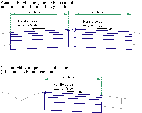

Este subensamblaje crea una representación transversal de un carril de circulación, aplicando el valor de talud de peralte del carril exterior para la alineación de línea base del modelo de obra lineal.
Se utiliza para la mayoría de las carreteras sin dividir, o bien para carreteras divididas que no presentan discontinuidades de pendiente de carril en ninguno de los lados. También se puede utilizar para carriles exteriores de carreteras separadas con bombeo dividido o perfil quebrado. La estructura del pavimento sigue las normas descritas en “Estructura del pavimento en las secciones pavimentadas", en la Ayuda de Autodesk Civil 3D.
El punto de enlace está (a) en la arista interior del carril en rasante, si el punto de inserción es Bombeo, o (b) en la arista externa de la calzada, si el punto de inserción se encuentra en la arista de la calzada.Este componente se puede enlazar al lado izquierdo o al derecho.

El talud de peralte del carril exterior se obtiene a partir de las especificaciones de peralte para la alineación de línea base. Comenzando en el punto de enlace, se insertan una superficie de rasante y una capa base paralela con los valores de anchura, profundidad y talud de peralte indicados. Los vínculos verticales cierran la forma en cualquiera de los extremos del carril.
Si durante el modelado de obra lineal se asigna un nombre de alineación horizontal de desfase a la anchura, la anchura del carril variará para coincidir con el desfase de la alineación.
En el modo de diseño, este subensamblaje muestra todos los vínculos de carril utilizando los parámetros de entrada de anchura y profundidad en un talud del -2%.
