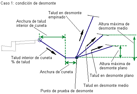

Talud en desmonte plano |
Primer talud de intersección más plano que se intentará (x:1) |
Numérico, positivo |
6 ( : 1) |
Altura máxima de desmonte plano |
Altura máxima permitida del vínculo de cierre utilizando el valor de talud en desmonte plano |
Numérico |
1.5 m 5 pies |
Talud en desmonte medio |
Talud en desmonte que se acometerá si el vínculo de talud en desmonte plano supera la altura máxima en desmonte plano |
4 ( : 1) |
Altura máxima de desmonte medio |
Altura máxima permitida del vínculo de cierre utilizando el valor de talud en desmonte medio |
Numérico |
3 m 10 pies |
Talud en desmonte empinado |
Talud en desmonte que se utilizará si el vínculo de talud en desmonte medio supera la altura máxima de desmonte medio |
2 ( : 1) |

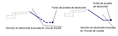

Anchura de talud interior de cuneta |
Para las secciones en desmonte, la anchura del vínculo de la parte frontal de la cuneta |
Numérico |
3.6 m 12 pies |
Talud interior de cuneta |
Talud del vínculo de la parte frontal de la cuneta (x:1). Este vínculo siempre se inserta en sentido descendente. |
4 ( : 1) |
Anchura de cuneta |
Anchura de la parte inferior de la cuneta. Utilizar cero para una cuneta en V. |
1 m 3 pies |

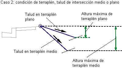

Talud en terraplén plano |
6 ( : 1) |
Altura máxima de terraplén plano |
Altura máxima permitida del vínculo de cierre utilizando el valor de talud en terraplén plano |
Numérico |
1.5 m 5 pies |
Talud en terraplén medio |
Talud en terraplén que se acometerá si el vínculo de talud en terraplén plano supera la altura máxima de terraplén plano |
4 ( : 1) |

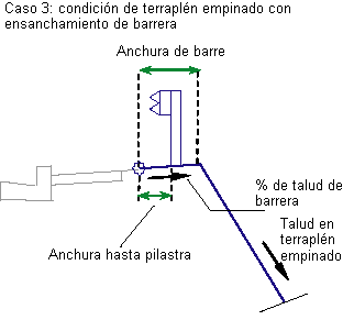

Anchura de barrera |
Anchura del vínculo de ensanchamiento de la barrera para taludes en terraplén si se utiliza el valor de talud en terraplén empinado. Utilice un valor cero para no establecer ensanchamiento de barrera. |
0.6 m 2 pies |
% talud de barrera |
Porcentaje de talud del vínculo de ensanchamiento de barrera |
Numérico |
-2 (%) |

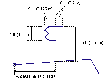

Incluir barrera Omitir barrera |
La opción Incluir permite insertar la estructura de barrera cuando tiene lugar un ensanchamiento de barrera. La opción Omitir no inserta la estructura de barrera. |
Incluir / Omitir |
Omitir |
Anchura hasta pilastra |
Si se incluye la barrera, la anchura desde el punto de enlace hasta el borde interior de la pilastra de la barrera. |
Numérico |
0.3 m 1 pie |

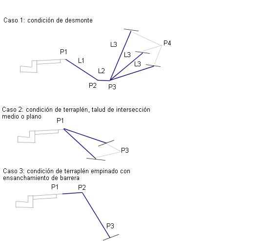

Este subensamblaje utiliza los siguientes pasos para determinar las condiciones que se aplican:
Se puede aplicar una estructura de barrera a las secciones en terraplén que cumplan los criterios para utilizar el talud en terraplén empinado. Si se cumplen estos criterios (Anchura de barrera distinto de cero e Incluir barrera establecido en verdadero), se dibujará una estructura de barrera en el P.K. Las dimensiones de la estructura de barrera son fijas, como se muestra en el diagrama siguiente.
Del mismo modo que otros subensamblajes de intersección, este subensamblaje permite añadir un material revestido de forma opcional. Es posible especificar tres intervalos de talud. El tipo de material 1 se aplica si el talud de los vínculos alcanza el valor de talud especificado. El segundo tipo de material se aplica desde el talud 1 hasta el talud 2. Del mismo modo, si los taludes de los vínculos se encuentran entre los valores de los taludes 2 y 3, se aplica el material 3. Si los taludes del vínculo son más planos que el límite 3 del talud, no se aplica ningún material.
Si se añade un material revestido al subensamblaje, los vínculos paralelos se añaden a los vínculos de intersección con el grosor especificado. Este parámetro de grosor (por ejemplo, Grosor del material 1) se mide en dirección perpendicular al vínculo. Los vínculos de nivel inferior se codifican con el valor de Cota de referencia y los vínculos de intersección, con el valor de Superior. Las formas que encierran estos materiales se codifican con el nombre del material.
En Civil 3D 2010 y versiones anteriores, el parámetro Grosor del material se medía verticalmente. En Civil 3D 2011 y versiones posteriores, este parámetro se mide en dirección perpendicular al vínculo. Por tanto, si abre en Civil 3D 2010 o una versión posterior un dibujo creado en Civil 3D 2011 o una versión anterior que contiene estos subensamblajes y, a continuación, vuelve a generar las obras lineales, este parámetro cambiará para reflejar el nuevo comportamiento. Los informes de volumen que utilicen este subensamblaje se actualizarán para reflejar el nuevo comportamiento.
En el modo de diseño, este subensamblaje muestra las condiciones de talud plano en desmonte y terraplén. Los vínculos de intersección se extienden hacia afuera a lo largo de una distancia horizontal de 3 metros o 10 pies, y se muestran con líneas de trazos que terminan en extremos de cota que apuntan hacia afuera.
En la siguiente tabla se muestran los códigos de punto, de vínculo y de forma de este subensamblaje que tienen códigos asignados. Los códigos de punto, de vínculo y de forma de este subensamblaje que no tienen códigos asignados no se incluyen en esta tabla.
Punto, vínculo o forma |
Código |
Descripción |
P1 |
Hinge Hinge_Fill |
Punto de articulación para la condición de terraplén normal |
P2 |
Hinge Hinge_Fill |
Punto de articulación para la condición de terraplén con ensanchamiento de barrera |
P2 |
Ditch_In |
Borde interior de la parte inferior de la cuneta (sólo en condición de desmonte) |
P3 |
Ditch_Out Hinge Hinge_Cut |
Borde exterior de la parte inferior de la cuneta (sólo en condición de desmonte) |
P3 |
Daylight Daylight_Fill |
Punto de jalón de talud en terraplén (sólo en condición de terraplén) |
P4 |
Daylight Daylight_Cut |
Punto de jalón de talud en desmonte (sólo en condición de desmonte) |
Todos los vínculos |
Top Datum |
Todos los vínculos añadidos mediante este subensamblaje, salvo los vínculos de estructura de barrera. |
Puntos de barrera |
Ninguno |
No se asignan códigos a los puntos de la estructura de barrera, si se incluye. |
Vínculos de barrera |
Guardrail |
Todos los vínculos que comprenden la estructura de barrera, si se incluye. |
L3 |
Top Datum Daylight Daylight_Cut |
Vínculo de intersección para sección en desmonte |
Vínculo de intersección en terraplén |
Top Datum Daylight Daylight_Fill |
Vínculo de intersección para sección en terraplén |
