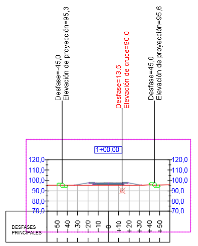

Puede ver la ubicación de los objetos en relación con las vistas en sección, para lo cual hay que añadir proyecciones y cruces a las vistas en sección.
En la siguiente ilustración se muestran proyecciones a ambos lados de la obra lineal al nivel del suelo existente, además de un cruce por debajo del nivel del suelo.
