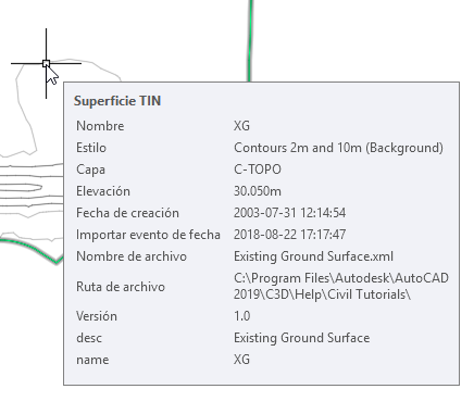

Para crear y aplicar definiciones de conjuntos de propiedades al importar datos de superficie de LandXML
Puede especificar si las definiciones de conjuntos de propiedades se crean y aplican cuando se importan los datos de superficie de un archivo LandXML. Para obtener más información, consulte Ficha Importar (cuadro de diálogo Configuración de LandXML).
Puede ver estos datos del conjunto de propiedades en la paleta Propiedades de AutoCAD y en la información de herramientas.

Las siguientes definiciones de conjuntos de propiedades pueden crearse en función de los parámetros de importación y el contenido de los archivos:
