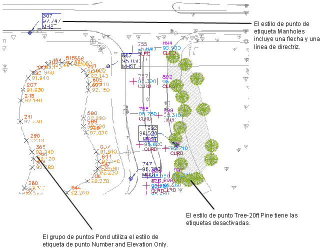

Visualización y etiquetado de puntos
Para controlar el aspecto de un símbolo de punto en un dibujo, seleccione un símbolo de punto por defecto o cree un símbolo de punto.
Ejemplos de estilos de etiqueta de punto
Se pueden etiquetar puntos automáticamente con criterios de etiquetado predefinidos a medida que se crean puntos en un dibujo.
