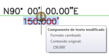

Formato cambiado: indica que se ha modificado el formato de la etiqueta, pero no el contenido. En la siguiente ilustración, el color de la etiqueta de distancia se ha cambiado a rojo.

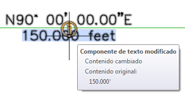

Contenido cambiado: indica que se ha modificado bien el contenido de la etiqueta, bien el contenido y el formato. En la siguiente ilustración, el símbolo de pie (') se ha cambiado a pies.
