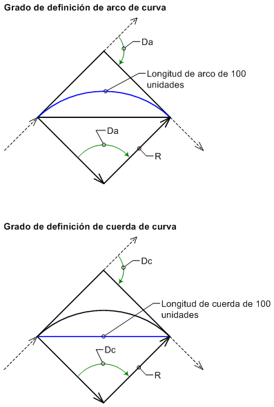

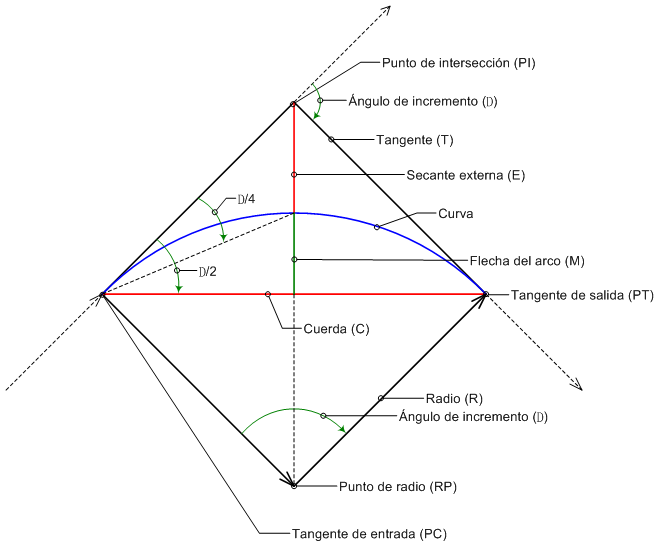

La ilustración siguiente muestra los parámetros de curva utilizados en Autodesk Civil 3D.
- Definición de grado de definición de curva
Especifica si el grado de curvatura se basará en el arco o la cuerda.
- Definición de cuerda: especifica que el grado de curvatura está determinado por la cuerda. Utilice esta opción si se trata de una curva de ferrocarril. Para una curva de ferrocarril, el grado de curvatura es el ángulo en el centro de una curva circular subtendida por una cuerda de 100 unidades.
- Definición de arco: especifica que el grado de curvatura está determinado por el arco. Utilice esta opción si se trata de curva de carretera. Para una curva de carretera, el grado de la curva es el ángulo central subtendido por un arco circular de 100 unidades.
La siguiente ilustración muestra el grado de definición de curva para arcos y cuerdas.
- Propiedad fijada
Especifica qué propiedad se debe mantener como fijada al realizar los cálculos.
- Radio: especifica que el radio será fijo.
- Ángulo de incremento: especifica que el ángulo de incremento será fijo.
- Grado de curvatura
Especifica el grado de curvatura.
Especifica el ángulo de incremento de la curva. Esta opción no se puede ajustar si se especifica Ángulo de incremento como la propiedad fija.
- Radio
Especifica el radio de la curva. Esta opción no se puede ajustar si se especifica Radio como la propiedad fija.
- Distancia de tangente
Especifica la longitud de tangente de la curva.
- Distancia de arco
Especifica la longitud de arco de la curva.
- Distancia de cuerda
Especifica la longitud de cuerda de la curva.
- Distancia externa
Especifica la longitud de secante externa de la curva.
- Distancia de la flecha del arco
Especifica la longitud de flecha del arco de la curva.
