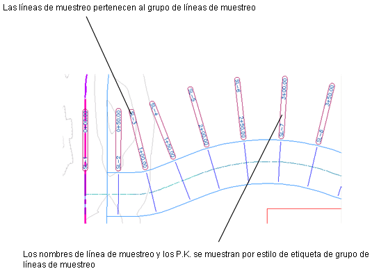

Líneas de muestreo de sección
Una sección es un objeto que contiene los datos de elevación que hay a lo largo de una línea de muestreo. Cada superficie, modelo de obra lineal o red de tuberías que forman intersección con el plano vertical definido por la línea de muestreo dan lugar a un objeto de sección.
Las líneas de muestreo cruzan una alineación a una distancia especificada a la izquierda y la derecha. Por lo general, las líneas de muestro se cortan en P.K. concretos a lo largo de una alineación horizontal.
Cuando se crean líneas de muestreo a lo largo de una alineación, también se crean objetos de sección para un conjunto concreto de superficies existentes o propuestas, modelos de obra lineal o redes de tuberías. Cada objeto de muestreo y estilo por defecto de la línea de muestreo se especifica mediante un grupo de líneas de muestreo. Una vez creadas las líneas de muestreo, se pueden añadir otros objetos de muestreo al grupo de líneas de muestreo. Para trazar secciones en el dibujo, cree una o varias vistas en sección.
Como la geometría de las líneas de muestreo controla el lugar en el que deben muestrearse las superficies para crear objetos de sección, las líneas de muestreo son el padre del objeto de sección.
La ilustración siguiente muestra líneas de muestreo.
