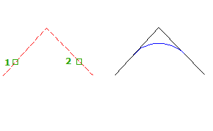

Para crear curvas en dos líneas
Las líneas seleccionadas no se recortan al punto de curvatura y al punto de tangencia resultantes.
Se puede utilizar la Calculadora de curvas para determinar los valores necesarios para definir la curva.
  1. Haga clic en la ficha Iniciogrupo Dibujoelemento desplegable CurvasCrear curva en dos líneas Buscar.
  2. Seleccione la primera tangente.
  3. Seleccione la segunda tangente.
    Se muestra la siguiente solicitud:
