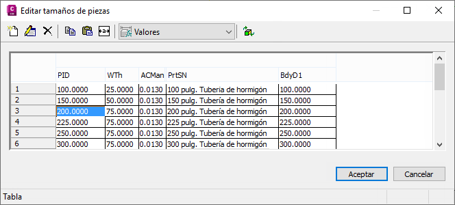

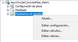

- En la ventana del explorador de familia de piezas, haga clic con el botón derecho en el nodo Parámetros de tamaño y, a continuación, haga clic en Editar valores.
- En el cuadro de diálogo Editar tamaños de piezas, busque los valores de parámetro (propiedad) que desea editar.
- Edite los valores como se describe a continuación:
Valores de tuberías
- Para modificar los valores de tamaños de tuberías, seleccione la fila y la celda de tamaño. Haga doble clic para editar.
- Para suprimir una fila de tamaño, selecciónela y haga clic en el botón Suprimir
del cuadro de diálogo Editar tamaños de piezas.
- Para añadir una fila de tamaño, seleccione el tamaño más cercano y haga clic en el botón Nuevo
del cuadro de diálogo Editar tamaños de piezas y, a continuación, edite los valores en la fila nueva.
Valores de estructuras
- Para editar valores de lista para tamaños de estructuras, seleccione la celda y haga clic en el botón Nuevo
- Una vez editados los tamaños, haga clic en Aceptar en el cuadro de diálogo Editar tamaños de piezas.
- En la barra de herramientas de la ventana del explorador de familia de piezas, haga clic en el botón Guardar familia de piezas
- Una vez editados los tamaños de piezas, cierre el generador de piezas haciendo clic en el botón de cierre
, situado en la esquina superior derecha de la ventana del explorador de familia de piezas.
- Se le solicitará que guarde la familia de piezas mediante el siguiente cuadro de diálogo. Haga clic en Sí.
- A continuación, puede que se le solicite que guarde el archivo de dibujo de la familia de piezas en el siguiente cuadro de diálogo. Haga clic en No.

- En el explorador de familia de piezas, haga clic con el botón derecho en el nodo Parámetros de tamaño y haga clic en Editar valores.
- En el cuadro de diálogo Editar tamaños de piezas, haga clic en el botón Texto de columna de tamaño automático y, a continuación, busque el valor de diámetro interno de tubería (PID) y los valores de grosor de muro (WTh).
- En el cuadro de diálogo Editar tamaños de piezas, seleccione cualquier fila de la tabla y haga clic en el botón Nuevo
. La fila seleccionada se copia en la tabla.
- En la nueva fila de tabla, edite los valores PID y WTh haciendo doble clic en ellos y escribiendo los valores nuevos.
- Se le solicitará que guarde la familia de piezas. Haga clic en Sí.
- A continuación, puede que se le solicite que guarde el archivo de dibujo de la familia de piezas. Haga clic en No.
