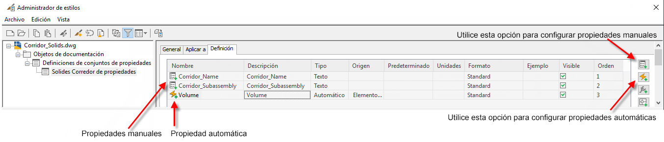

Haga clic en la ficha Administrar grupo Datos de conjuntos de propiedadesDefinir conjuntos de propiedadesBuscar.
En el cuadro de diálogo Administrador de estilos, haga clic con el botón derecho y seleccione Definiciones de conjuntos de propiedades Nuevo.
En el panel derecho, haga clic en la ficha General y escriba un nombre.
Haga clic en la ficha Se aplica a; a continuación, seleccione los objetos a los que se puede aplicar esta propiedad.
Consejo: Para evitar alterar el rendimiento de la aplicación, se recomienda reducir la lista de objetos a los que se aplica el conjunto de propiedades.
Haga clic en la ficha Definición y agregue propiedades manuales o automáticas al conjunto de propiedades.
Configure las propiedades según sea necesario:
Utilice la columna Formato para especificar un formato para la propiedad.
Consejo: Para definir un formato nuevo, haga clic en el icono del filtro en la parte superior del Administrador de estilos para ver otras categorías. A continuación, con el botón derecho haga clic en Formatos de datos de propiedades Nuevo para crear un formato nuevo.
Utilice la columna Orden para especificar el orden de aparición de las propiedades (por ejemplo, en la paleta Propiedades).
Haga clic en Aceptar para cerrar el Administrador de estilos.
Consejo: Para acceder a conjuntos de propiedades de varios dibujos, puede copiar definiciones de conjuntos de propiedades de un dibujo abierto a otro mediante las opciones Copiar y Pegar del menú contextual en el control del árbol del Administrador de estilos. También puede definir conjuntos de propiedades en un dibujo y guardar dicho dibujo como archivo DWT para utilizar en la creación de dibujos.

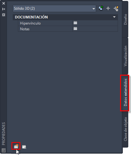

Para asignar un conjunto de propiedades a objetos y escribir valores de propiedad
Seleccione los objetos del dibujo al que desea asignar el conjunto de propiedades.
Abra la paleta Propiedades de AutoCAD.
Haga clic en la ficha Datos extendidos.
Haga clic en el botón Agregar conjuntos de propiedades .
Nota: Si este botón no está activo, es decir, no se puede seleccionar, significa que no hay conjuntos de propiedades para poder aplicar a los tipos de objetos seleccionados; también puede suceder que ya se hayan aplicado todos los conjuntos de propiedades que pueden aplicarse a los tipos de objetos seleccionados.
En el cuadro de diálogo Agregar conjuntos de propiedades, seleccione el conjunto de propiedades que desee asignar a los objetos y haga clic en Aceptar.
La ficha Datos extendidos se actualiza para mostrar el conjunto de propiedades seleccionadas.
Introduzca manualmente valores de propiedad:
Si los valores de propiedad se aplican a todos los objetos del conjunto de selección actual, introduzca los valores de propiedad en la ficha Datos extendidos.
Si los valores de propiedad se aplican solo a un subconjunto de objetos, elimine la selección actual pulsando la tecla Esc; a continuación, cree un conjunto de selección de uno o varios objetos, e introduzca los valores de propiedad en la ficha Datos extendidos.
