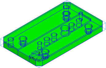

    Se abre la página de figuras. Contiene una lista que recoge todas las figuras reconocidas y un botón para acceder en la ventana de gráficos a una vista previa en modelo de alambre.
    Es posible desactivar las figuras de la lista que no desee crear. En este tutorial no hace falta crear una figura de refrentado.
  8. Desactive el elemento de planeado01 de la lista.
  9. Haga clic en Finalizar para crear las figuras seleccionadas.

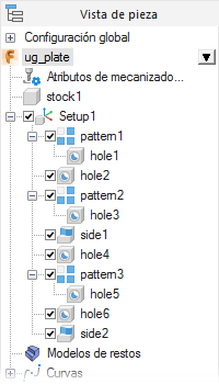

    La Vista de pieza recoge las figuras creadas.
    En la Vista de pieza, pase el cursor por encima del nombre de los elementos para destacarlos en la ventana de gráficos.
