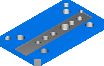

    Se inicia la simulación de 3D en la ventana de gráficos.
    Cuando se producen colisiones, la simulación se pone en pausa y se abre un mensaje de aviso.
  3. Cuando se complete la simulación, examine la pieza para cerciorarse de que no hay colisiones y de que todas las figuras se han mecanizado correctamente.
