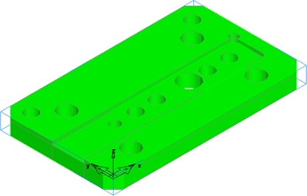

    La configuración (el origen del sistema de coordenadas de la pieza en la máquina) se posiciona en la esquina inferior izquierda del bloque.
  11. Haga clic en Finalizar para cerrar el asistente de importar.
    Se importa la pieza en el documento.
  12. Haga clic en la pestaña Vista > panel Vistas > menú ISO > ISO 1.
