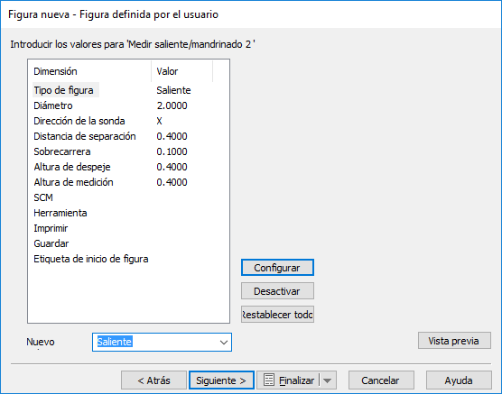

Para editar los valores de esta página:
Tipo de figura — Seleccione Saliente, Mandrinado o Mandrinado obstruido.
Diámetro — Introduzca o seleccione el diámetro de la figura.
Dirección de la sonda — Seleccione la dirección de la sonda en el menú de Nuevo valor entre -X, +X, -Y, +Y, X, Y o XY.
Distancia de separación — Introduzca o seleccione la distancia desde el inicio del movimiento de la sonda hasta el punto de la sonda nominal.
Sobrecarrera — Introduzca o seleccione la distancia desde el punto nominal de la sonda hasta el final del movimiento de la sonda.
Altura de despeje — Introduzca o seleccione la longitud del movimiento de despeje.
Altura de medición — Introduzca o seleccione la distancia que la sonda desciende por debajo de la posición de la figura antes del palpado.
Configure las opciones de actualización de XBUILD:
Actualizar parámetro — Introduzca un valor para que se pase a XBUILD.
Configurar — Haga clic en el botón de Configurar para guardar el Nuevo valor del atributo seleccionado.
Desactivar — Haga clic en este botón para restaurar el valor por defecto del atributo seleccionado.
