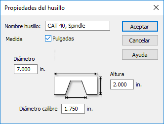

El cuadro de diálogo de Propiedades del husillo permite ver, modificar y crear husillos.
Para abrir el cuadro de diálogo de Propiedades del husillo, haga clic en Crear husillo nuevo
o Editar definición del husillo
en el cuadro de diálogo de Husillos y portaherramientas.
Nombre husillo — Es necesario que cada husillo tenga un nombre distinto.
Medida — Las unidades en las que se miden las dimensiones del husillo. Seleccione Pulgadas para utilizar pulgadas o desactive la casilla para milímetros.
Diámetro — El diámetro del husillo (consulte la imagen).
Altura — La altura del husillo (consulte la imagen).
Diámetro calibre — El diámetro del calibre (consulte la imagen).
Aceptar — Haga clic en Aceptar para guardar cambios en husillos nuevos o existentes.
Cancelar — Haga clic en Cancelar para desechar los cambios y volver al cuadro de diálogo de Husillos y portaherramientas.
