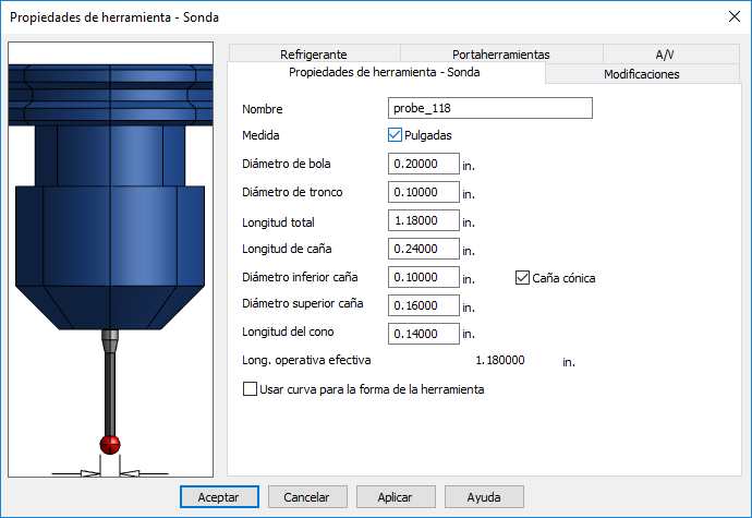

Caña cónica — Desactive esta opción para utilizar una caña de diámetro constante e introduzca un valor de Diámetro de caña en vez de los de Diámetro inferior caña y Diámetro superior caña.
Nombre — Introduzca un nombre que identifique a la herramienta. El nombre tiene que ser único en el almacén de herramientas.
Medida — Indica las unidades utilizadas para representar las dimensiones de la herramienta. Seleccione Pulgadas para las pulgadas o desactive para seleccionar milímetros.
