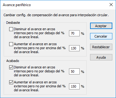

Estos parámetros permiten ajustar el avance de los movimientos en arco para las figuras de fresado de 2,5D. Al reducirse el avance en los arcos internos y aumentarse en los externos, el acabado es más consistente.
Seleccione Reducir el avance en arcos internos para desacelerar en los movimientos cóncavos. Configure el límite inferior introduciendo un tanto por ciento del avance lineal.
Seleccione Aumentar el avance en arcos externos para acelerar en los movimientos convexos. Configure el límite superior introduciendo un tanto por ciento del avance lineal.
Existe una sección para desbaste y otra para acabado; las opciones son iguales. La sección de acabado se aplica en las operaciones de semiacabado y de acabado de fresado de 2,5D. La sección de desbaste se aplica a las operaciones de desbaste de 2,5D.
Se recomienda que se utilicen estos ajustes para acabado y se mantengan los de desbaste desactivados. Utilice optimización de avances para desbaste en su lugar.
