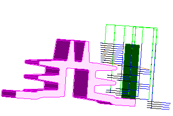

Línea de flujo proyecta las isolíneas de una superficie en las superficies de la figura. Las isolíneas se proyectan en la dirección de la normal de la superficie. En el ejemplo de abajo, las isolíneas de una superficie plana se proyectan en la pieza. Con una herramienta de corte lateral, se puede utilizar el mecanizado de línea de flujo para mecanizar zonas de contrasalidas.
