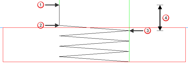

Por ejemplo, si el atributo de % Avance es 2000 MMPM y se asigna al % Avance en carga un valor de 50, y al % 1º avance en carga uno de 20, el valor del avance resultante para el movimiento de carga inicial es 200 MMPM. Configurar el % 1º avance en carga con una velocidad de avance más lenta puede proteger la herramienta de cualquier costra endurecida en la superficie del material.
Altura Z de inicio
Distancia de seguridad de rampa Z
Primera profundidad Z
Primer movimiento de carga
