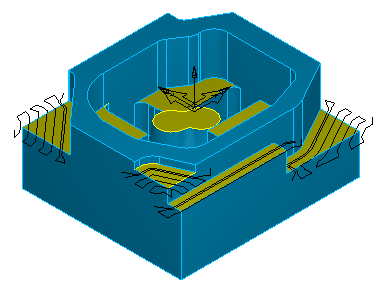

Es posible crear figuras de planeado de fresado a partir de caras planas de sólidos o de superficies planas con el asistente de Reconocimiento de figuras. Funciona mejor con modelos de sólidos ya que el resto de las caras del modelo se evitan al crear las trayectorias. Más abajo hay un ejemplo de reconocimiento de figuras de planeado a partir de un modelo sólido. Las figuras de planeado creadas a partir de superficies no tienen en cuenta otras superficies.
