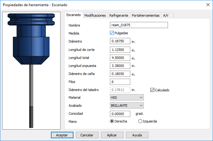

Las herramientas de Escariado se utilizan en operaciones de escariado en agujeros.
Nombre — Introduzca un nombre que identifique a la herramienta. El nombre tiene que ser único en el almacén de herramientas.
Medida — Indica las unidades utilizadas para representar las dimensiones de la herramienta. Seleccione Pulgadas para las pulgadas o desactive para seleccionar milímetros.
Diámetro — Consulte la imagen.
Longitud de corte — Consulte la imagen.
Longitud total — Consulte la imagen.
Longitud expuesta — La parte de la herramienta que sobresale del portaherramientas en la simulación.
Diámetro de caña — Consulte la imagen.
Diámetro del taladro — Introduzca el diámetro por defecto de todas las herramientas de taladrado y mandrinado utilizadas en la figura. Para que la herramienta de taladrado no sea mayor que la de escariado, que podría menoscabar la precisión de la figura, este valor no debe superar el Diámetro de la herramienta. Cuando la opción de Calculado está seleccionada, el Diámetro del taladro se calcula con el atributo de Broca % escariado/mandrinado de la página de Selección de herramienta del cuadro de diálogo de Atributos de mecanizado.
Material — Indica de qué está hecha la herramienta. Esta información es relevante a la hora de calcular los avances y las velocidades.
Acabado — El revestimiento, o acabado, de la herramienta. Esta información también se emplea en el cálculo de avances y velocidades. Si hay una tabla de avance/velocidad para un material cortado con una herramienta de acabado BRILLANTE, pero no de acabados TI_N u ÓXIDO_NEGRO, los valores de velocidad se calculan a partir de la tabla de BRILLANTE. La velocidad para TI_N es 1,5 veces la velocidad de BRILLANTE. La velocidad para el ÓXIDO_NEGRO es 1,05 veces la velocidad de BRILLANTE. Las velocidades de avance son iguales que las velocidades de avance de BRILLANTE.
Mano — Seleccione si la herramienta es a la Derecha o a la Izquierda.
