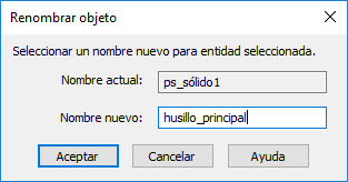

Para cambiar el nombre de un sólido:
Se abre el cuadro de diálogo de Renombrar objeto.
