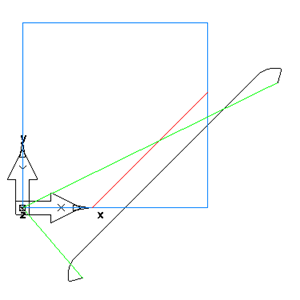

Seleccione esta opción e introduzca una Distancia para añadir un movimiento en línea recta al principio y al final de la pasada para que se aplique la compensación de herramienta durante las entradas y salidas de los movimientos de Entrada/salida circular.
Por ejemplo, en esta figura de lateral:
Activada: |
Desactivada: |
