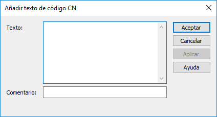

Para abrir el cuadro de diálogo de Añadir texto de código CN, haga clic en Añadir texto de código CN
en la pestaña de Trayectorias del cuadro de diálogo de Propiedades de figura de fresado.
Este cuadro de diálogo permite insertar una o varias líneas del código CN antes del punto seleccionado y como opción añadir un comentario.

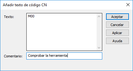

Por ejemplo, es posible introducir una parada condicional M00 en un punto determinado para comprobar la herramienta.

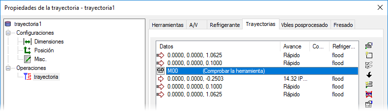

Haga clic en el botón de Aplicar y en el de Aceptar. Se añaden el código CN y el comentario a la pestaña de Trayectorias a la fila que hay por encima de la fila seleccionada, por ejemplo:
Las líneas únicas del código CN tienen el icono de
y las múltiples tiene el de

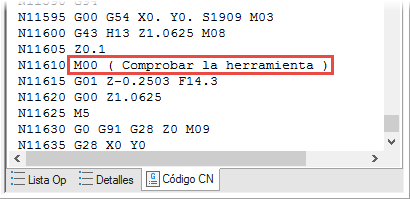

Después de la simulación, es posible ver el código en la pestaña de Código CN:
