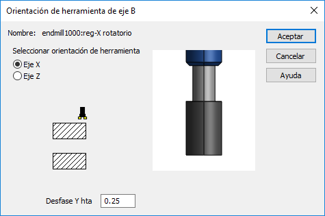

Utilice el cuadro de diálogo de Orientación de herramienta de eje B para especificar la orientación de la herramienta en TornoFresa.
Para abrir el cuadro de diálogo de Orientación de herramienta de eje B:
Seleccionar orientación de herramienta — Seleccione si alinear la orientación de la herramienta con el Eje X, Eje Y, o Eje B.
Desfase Y hta — Introduzca el desfase Y de la herramienta. El valor por defecto es el 25% del diámetro de la herramienta.
