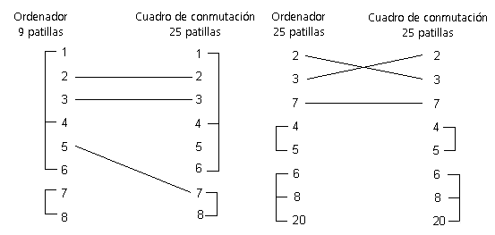

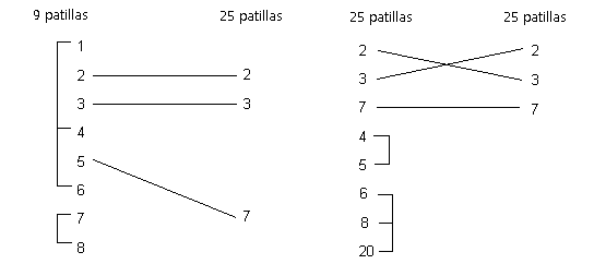

Se necesita un cable adaptador RS-232 para conectar el ordenador al cable de comunicaciones que conduce a la máquina CNC. El cable adaptador puede también utilizarse para conectar el ordenador a un expansor de puertos en serie (cuadro de conmutación ABC). El cable adaptador puede conectarse al puerto COM1 o COM2, en la parte posterior de la unidad principal.
Los cables de comunicación necesarios para conectar el ordenador a cualquier dispositivo o control CNC pueden hacerse con piezas disponibles en cualquier establecimiento de suministro de piezas electrónicas. Las funciones del terminal para un puerto estándar RS-232 de 25 terminales y un puerto estándar RS-232 de 9 terminales se muestran a continuación. Consulte el manual del usuario del ordenador para obtener la información correcta.
